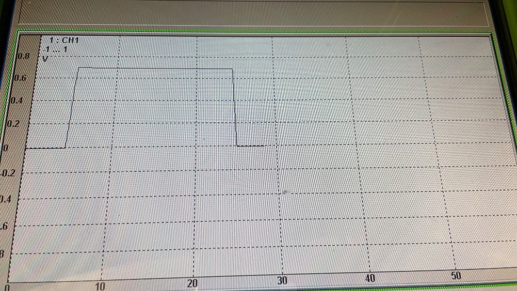

Ich versuche ja, systematisch vorzugehen und wollte mit meiner Messung in erster Linie prüfen, ob überhaupt ein Signal ankommt oder ab die Leitung "tot" oder kurzgeschlossen ist. Bei den 0,68 Volt handelt es sich also um den korrekten Wert, wenn der Druck im Plunger unter 80 bar bleibt?
Wenn das der Fall ist, brauche ich ja eigentlich das SG eigentlich gar nicht wie vorgeschlagen mit einer Prüfspannung zu Testzwecken zu "betrügen": es reagiert ja offensichtlich völlig korrekt.

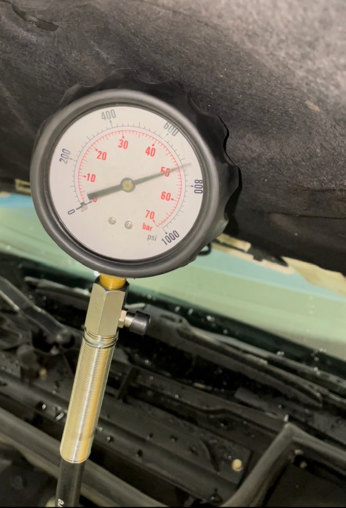

Eine Stelle zum Messen des Drucks in dem Plungerkreislauf habe ich tatsächlich noch nicht gefunden. Kannst du mir da einen Tipp geben? Das Bild stammt von der Druckmessung am Druckregler des Bremskreislaufs am ausgebauten (senkrechten) Druckschalter, also aus dem "anderen" Kreislauf. Da messe ich also eher den Druck, mit dem die ATE-"Bombe" beaufschlagt wird, oder? Die Aussagekraft für den Plungserspeicher ist also sehr begrenzt (oder 0). Wo sitzt denn der Druckregler für den Plungerspeicher, der verstopft sein könnte? Ich habe da bisher nichts gefunden außer den genannten großen Druckregler mit den zwei Schaltern. Ich hatte schon den Verdacht, dass die metallische Druckleitung beim Einbau abgeknickt wurde. Das habe ich aber schon mit Kamera geprüft und kann ich ausschliessen. Es sei denn, die Verschraubung an einer Trennstelle wäre völlig zerstört. Aber auch das ist zumindest optisch nicht der Fall.
Leider habe ich nur ein Manometer bis 70 bar. Am Entlüftungsventil des Plungers müßte mehr anliegen, oder? Gibt es dort "Sollwerte"? Aktuell ist es beim Entlüften so, dass ich einen ordentlichen Strahl Pentosin bekomme; jedoch maximal die ersten 15 Sekunden nach dem Motorstart (selbst wenn der Entlüftungsnippel geschlossen bleibt).. Dann schaltet das Befüllventil ab und es kommt nur noch ein Rinnsal. Ein Video davon kennst du ja schon. Es macht jedoch auch nicht 100% zu. Ist das so korrekt oder deutet das auf einen Defekt des Ventils hin? Vielleicht macht es auch einfach nicht 100% auf und deswegen wird der Speicher nicht korrekt befüllt? Ich höre es zwar deutlich "Klacken"; das sagt ja aber nichts zur tatsächlichen Abdichtung...

Kein Signal am PIN heißt entweder passt der Druck nicht, oder der Drucksensor ist defekt.
Der druck wird nicht über einen Spannungsanstieg dargestellt sondern über An und Aus. es gibt kein dazwischen.
Größer 3,5 V heißt also Plunger ist gefüllt.
Ich tippe also auf einen defekten Sensor oder eine Verschmutzung im Druckregler .
wenn du den Druck (Bild) am Entlüftungsventil gemessen hast, kann es nur am Sensor liegen.

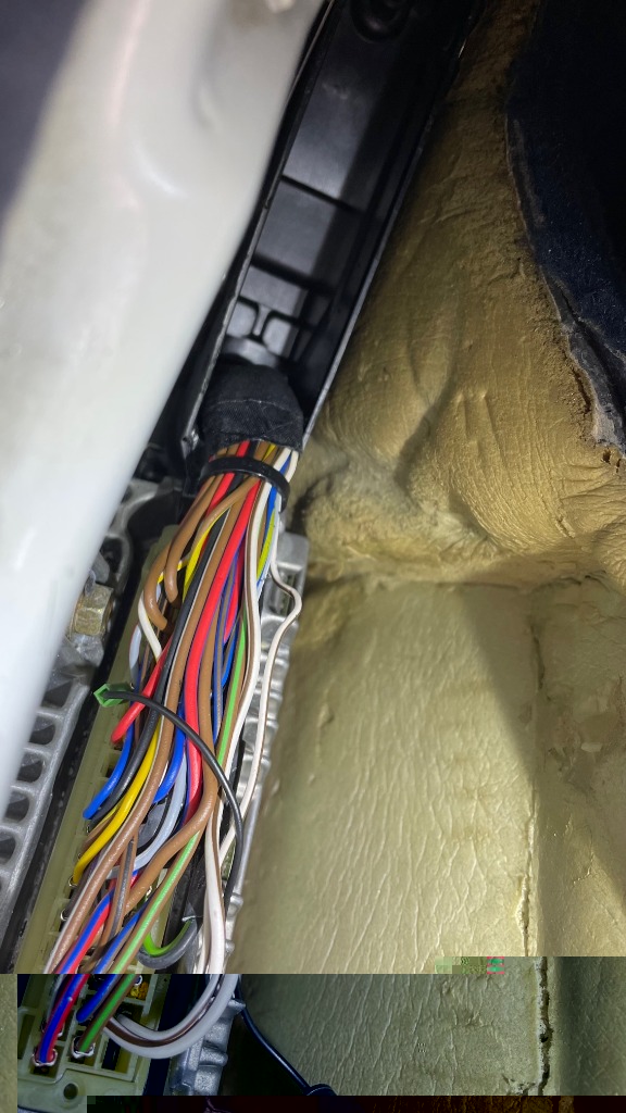

Der Fehler taucht auf, seit ich ein frisch revidiertes Hydroaggregat eingebaut habe. Das ursprüngliche Aggregat war undicht. Auf den ersten Blick ein eindeutiger Fall eines n.i.O.-Bauteils; allerdings habe ich bei der Instandsetzung auch an diversen Kabeln „gewackelt“, habe Bremskraftverstärker, Hauptbremszylinder revidiert, Servoölfilter-, Pentosin- und Bremsflüssigkeitswechsel und auch den Druckspeicher („Bombe“) erneuert. Ebenso die Scheiben und Beläge der hinteren Bremsen. Bevor ich nun alles stundenlang wieder ausbaue, möchte ich einen "einfachen" Kabeldefekt gern ausschliessen.
Nachdem die Servopumpe zumindest im Parallelkreislauf (Bremse/Lenkung) beste Prüfergebnisse liefert, habe ich entschieden, mich auf die elektrische Seite zu konzentrieren.

Also habe ich den PIN 13 am ABS-Steuergerät identifiziert und die dort anliegende Spannung gemessen: 0,68 V.
Damit also zunächst mal im „Soll“, das ja mit „< 1.5 V oder >3.5 V“ angegeben ist. Ein Signal kommt also grundsätzlich an. Bei meiner dynamischen Spannungsmessung stellte sich aber heraus, dass genau diese 0,68 Volt allerdings „wie festgenagelt“ anliegen. Unabhängig vom Motorlauf völlig konstant. Mein Verständnis wäre, dass der Drucksensor über seinen Pin 1 an den Pin 13 des SG eine sich verändernde Spannung anlegt, aus der das Steuergerät den Ladezustand ableiten kann.

Hat Jemand schonmal eine ähnliche Messung durchgeführt und kann mir „seine Werte“ als Referenz nennen? Wie kann ich ggf. die korrekte Funktion des Druckgebers prüfen, ohne die Kabelbäume aufzuschneiden zur Prüfung auf Kurzschlüsse, Kriechströme etc.?
