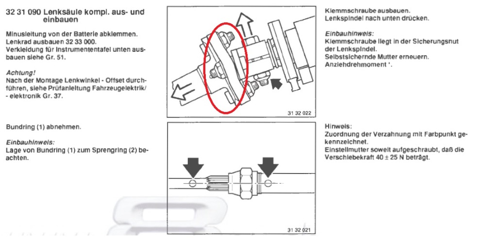

Hallo Alexander,
das Alu-Kreuzgelenk am Lenkgetriebe meine ich nicht.
Es gibt ein Gummi-Kreuzgelenk zwischen der oberen und unteren Lenkstange. Ist die Überwurfmutter zu fest, zieht sich
das Gummi auseinander oder der Motor drückt die obere und untere Lenkstange zusammen. Dann klemmt es.
Hier das sitzt Gummi-Kreuzgelenk:
Mit dem Nachlauf ist das so eine Sache:

Klingt plausibel! zumal ich ja zwecks Lenkspielverringerung (nicht zuletzt nach Anweisung meiner BMW - Niederlassung) die Überwurfmutter tatsächlich recht festgeschraubt habe. Verstehe ich das richtig: Durch das Zudrehen der Überwurfmutter hängt die Teleskopstange? Werde das Kreuzgelenk beim nächsten Hebebühnenbesuch in von dir geschildeter Art du Weise unter die Lupe nehmen und werde dann umgehend berichten! Vielen Dank für den guten Denkanstoß! Bin sehr gespannt! So fahren macht nämlich wenig Spaß!
Herzlichen Gruß, Alexander
